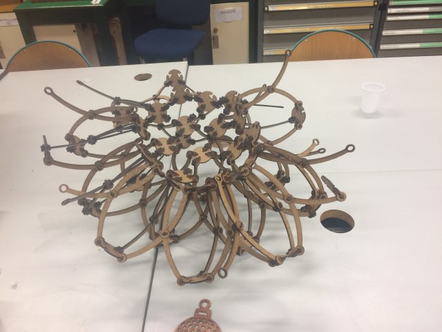

Avec l'ami Henri (celui qui n'a plus besoin d'ennemis avec un ami comme moi) nous avons travaillé sur la sphère. Sous prétexte que j'avais proposé de partir sur un assemblage de losanges, il l'a fait.
- r - sphère losanges.jpg (49.84 Kio) Vu 61483 fois
Résultat : nous sommes arrivés dans une impasse.

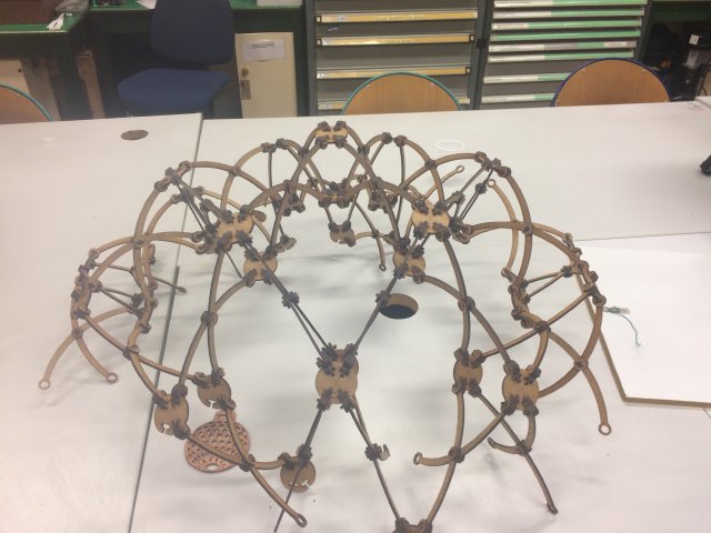

Puis j'ai envisagé le rhombicosidodécaèdre, mais les pièces dont nous disposons ne s'y prêtent pas.
Alors nous repartons sur un icosidodécahèdre, forme simple comme son nom l'indique, et cette fois-ci ça devrait marcher.
- r - sphère icosidodécahèdre.jpg (53.94 Kio) Vu 61483 fois
Pendant que l'homostraloptithèque tournait le dos, j'ai démonté tout son travail.
