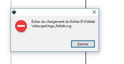

L'import avec la page branding (tu parles d'un nom pour quelqu'un qui parle anglais comme une vache espagnole) marche super bien.
Le fichier .SVG arrive chez moi et quand je le prends sous Inkscape, j'ai ça : (échec du chargement)

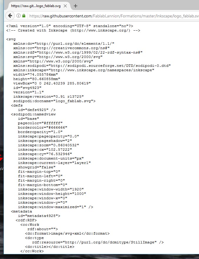

Et quand je clique sur RAW j'obtiens ça : une page de blabla même pas en breton

github : c'est le site web que nous utilisons pour sauvegarder (avec historique) tous nos fichiers de type sources (images, code, ...). Une formation va être proposée dans les mois à venir. Pour le moment, tu peux te contenter de cliquer sur les liens ;)
Quand tu clique sur Raw, tu as effectivement du texte qui s'affiche, c'est normal (ta 2ème image) ! Le format svg est un format d'image vectorielle qui est simplement du texte (description des primitives graphiques, ...).
Il te suffit alors de sauvegarder cela sur ton disque (Ctrl-S ou Fichier->Enregistrer sous ... logo.svg)
Normalement tu pourra alors importer ce fichier svg dans Inkscape.
