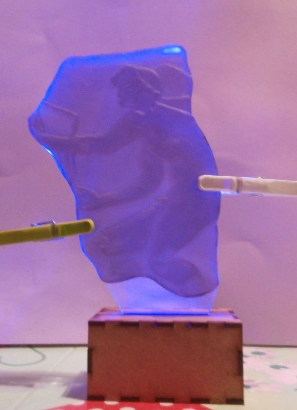

Pour ceux qui ont suivi la progression de Kairos, le voici trenderisé.
kairos trender-r.jpg (198.33 Kio) Vu 15434 fois
Reste un problème à résoudre : le dépoli du plexi disparaît avec l'effet mouillé de la colle, la répartition de la lumière n'est pas encore satisfaisante. On travaille dessus.

Bravo, mon cher découpeur et Ami Alain
J'aime le violet....petit séminaire.....et peut être un prince de l'église .Mais à la sortie de l'un ,j'ai préféré les jeunes filles.
En effet, c'est déjà joli mais la répartition de la lumière donnera plus de douceur.Il ne faut pas foirer la TRODEC.
Tu ne lâches rien. C'est mon état d'esprit aussi. Merci.
Amicalement
Henri

Il faudrait un peu plus d'opacité au bas relief, tu peux faire quelque chose ?

Je vais tenter un autre tirage "résine" en teintant légèrement cette dernière.
Je pense que le risque est de "grisailler" l'objet non soumis à la lumière.

grisailler c'est ce qu'il me faut. plus il sera épais et moins il doit être transparent.
Je pense que mon problème vient d'une trop faible épaisseur de mon plexi.
Peux-tu prendre des photos de l'opération résine ?

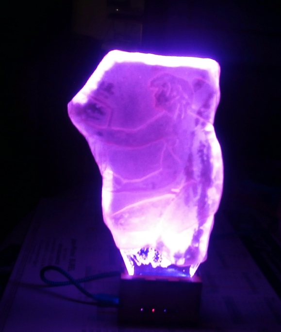

En 8 mm on a une bonne répartition de la lumière.
par contre le plus clair des deux modèles reste un peu foncé, mais c'est mieux.
Il me faut encore chanfreiner le plexi.

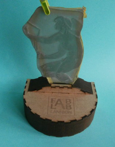

premier essai de boîte. intéressant mais disproportionné.
kairos boite 2.jpg (39.82 Kio) Vu 15326 fois
On se remet au boulot
