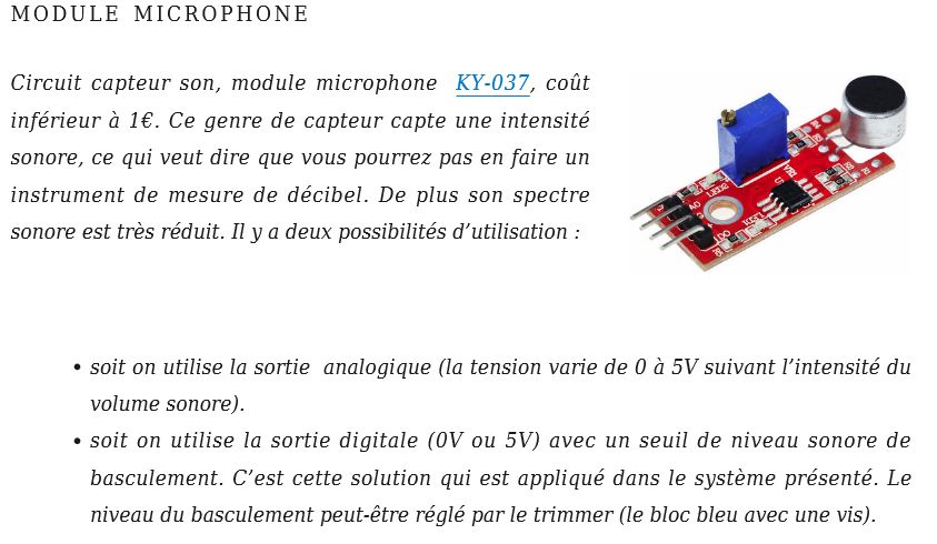

Bonsoir à tous...j'ai repris les activités un peu ludiques.Mon projet de détection par le son avance bien. j'ai mis au point un soft qui fonctionne correctement . comme capteur j'utilise un module micro KY087. ce n'est visiblement pas un foudre de guerre en matière de sensibilité aussi j'en ai commandé 2 avec pré_ampli intégré..pour voir s'il y aura une différence notable; ce qui me préoccupe avec le KY087 c'est qu'apparemment il y a une dérive de la résistance du potentiomètre ce qui oblige à recaler le système. la sortie analogique du KY087 attaque directement une entrée analogique de mon Arduino Uno. Donc j'aimerais savoir s'il est possible de concevoir un petit système qui en quelque sorte "lisse" les variations de dérive du potentiomètre permettant ainsi de garder le niveau d'entrée constant sur l'entrée de l'Arduino sans bien entendu que cela écrase totalement les variations lorsque le microphone est sollicité. Bien sur je peux régler la valeur au niveau du soft mais si on règle trop haut la sensibilité s'écroule . Actuellement par exemple si sur le moniteur je vois que les valeurs qui défilent sans sollicitation du micro tournent vers 525 ..je règle à 528 ...et j'ai un déclenchement correct . mais si je monte à 550 par exemple c'est cata il faut faire un bruit nettement plus conséquent Merci beaucoup de vos conseils.

le micro utilisé sur la carte est un micro type électret.
Pour avoir plus de dynamique, il faut utiliser la sortie analogique et non pas la sortie logique, qui elle dépend du réglage de seuil par la résistance ajustable.
Le lien ci dessous en parle, et il aborde en particulier la sensibilité de ce type de micro qui est très faible.
Il est donc préférable d'utiliser une version amplifié pour gagner à la fois en sensibilité et dynamique.

- Capteur de sons KY-037 .jpg (79.08 Kio) Vu 88680 fois
Re: détection par le son
Bonjour et merci de ton retour ! oui le KY037 n'est pas très sensible. j'ai acheté 2 modules avec pré-ampli intégré et réglable.. je verrais ce que cela donne. En attendant j'ai modifié mon soft pour afficher sur l'écran la tension à l'entrée de l'Arduino.Quand il y a 0 impact sonore on a 2.6468V
pour un impact sonore "normal" cela peut "monter" à 2.7903V soit 0.14V de différence ...pas terrible.

Bonjour,
le potentiomètre est un élément statique et la dérive de sa valeur dans le temps est quasi nulle.
Par contre, l'ampli op qui sert de comparateur lui dérive de façon thermique. Son point de fonctionnement va varier en fonction de sa température interne, température qui va augmenter en fonctionnement. Cette dérive est difficilement contrôlable à moins de le placer dans une enceinte thermostatée. Et là, ça devient vite une "usine à gaz".
L'autre façon de compenser la dérive est d'augmenter la plage de fonctionnement en augmentant la dynamique du microphone. En effet, le fonctionnement décris va de 2.64V à 2.79V soit une très petite plage (130mV). Si l'ampli op dérive lui même d'une dizaine de mV, ce n'est pas négligeable.
Par contre, si tu arrive à un plage de fonctionnement supérieur à 1V, là la dérive de l'ampli op deviendra négligeable.
Ce sera peut être le cas avec un micro amplifié.
