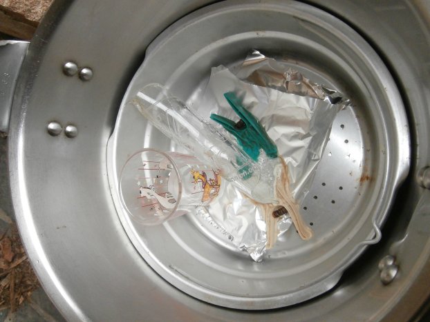

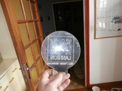

J'ai essayé une nouvelle méthode que j'ai glanée sur Internet.
Il s'agit de polir aux vapeurs de chloroforme.
Bof ...
C'est prometteur, mais pas au point.
J'ai fait une embase avec des pinces à linge, j'ai mis le plexi et un verre de chloroforme dans la cocotte minute et j'ai chauffé doucement.
C'est prometteur, parce qu'on voit sur la photo que le plexi est devenu bien lisse et bien brillant et un peu enroulé sur lui-même, alors qu'avant il était terne et mat et bien plat.
plexi avant - r.JPG (30.28 Kio) Vu 57401 fois
plexi après - r.JPG (50.71 Kio) Vu 57401 fois
Bon, c'est pas le tout mais il faut que je remette tout en état avant que ma femme revienne, sinon je vais encore avoir droit à des "Mais qu'est-ce que j'ai fait au bon dieu ?" et "Ma mère me l'avait bien dit!"
