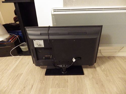

Bonjour. J' ai fait l' acquisition d' une tv samsung 82 cm 3D n°de modèle UE32EH6030. Pb elle peut s' éteindre et se rallumer à tout moment pendant un session tv ou pc. J' ai vue sur un blog que ça peut le faire même neuve. J' ai essayé différente solution comme faire la dernière mise à jour via clé usb du site samsung assistance. Ou aller dans les sous menu pour off une fonction comme: watchdog. ça n' a pas réglé le problème. ça peut aussi être un pb de câble hdmi mauvais marché.

Pour finir ça buggai quand même. J' ai appliqué une bonne couche de dégrippant. ça a marché !
Le dégrippant est efficace pour protéger et isoler les circuits électroniques contre l'humidité.Et dans ce cas présent pour déjouer les mauvais contact de soudure sèches.
